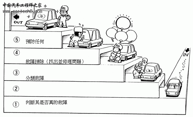

2. 修正噪音及震動的問題
矯正應依照邏輯順序步驟進行。否則,故障會變得更複雜並且不可能正確決定原因,導致無法修正故障。故障排除應依據下列步驟進行:
○1 確認故障並複製之
○2 判斷其是否是真的故障
○3 分類故障
○4 故障排除(找出並修理問題)
○5 預防任何再發生的事件
1) 確認並複製故障
第一步驟是確認是否有顧客聲稱的噪音及震動。此時,簡單詢問顧客關於故障是不夠的。你應與顧客一同乘坐車輛並確認噪音及震動實際程度。
確認要點
        檢查實際噪音及震動
        顧客要求的噪音及震動實際程度
        位置(它們在何處產生)
        噪音及震動發生時的駕駛與其他狀況。
(2) 判斷其是否是真的故障
噪音及震動的認知是主觀的,且引起的不悅,每個顧客均不盡相同,換言之,顧客所要求的程度與令人不悅的噪音及震動一樣變化極廣。接收到要求時,首先判斷要求是否合理或噪音及震動程度是否在容許範圍之內。如果接收實際上沒有合理的要求,哪麼可能無法改正要求的「故障」。不僅會浪費時間,而且會使顧客對您的工廠及我們的車輛失去信心。在顧客方面任何需要性能的要求遠超出車輛設計的性能應被視為一廂情願的想法或誤解並應依此方式加以處理。對於各個車型你應判斷要求是否合理或在正常情況下沒有依據自己及公司的經驗。
 楼主| 发表于 3-1-2010 07:42:27 | 显示全部楼层
(3) 分類故障
噪音及震動應其狀況來分類。噪音及震動係依據路試其症狀分類,並對於有效改正故障而言,分析其結果是重要的。因此各個類型的症狀一般發生在特定駕駛條件中可做分類(特定車速、啟動時、剎車期間、特定路面狀況等)。
如果做的分類不正確,故障排除將會誤導,浪費時間甚至無法發現原因。
(4) 故障排除 (發現原因並卸下它)
有許多零件涉及單純的噪音及震動症狀且這些零件扮演不同的角色,例如:強制力、共振、震動及產生噪音。修正目的是要使噪音及震動量上的這些零件任何反作用減至最小程度。實際上,試圖恢復這些零件設計的標準性能是可行的,因為只要這些零件功能與預期的一樣,車輛原先設計就有個可接受的噪音及震動範圍。在其餘的部分使用不同的零件或額外的防震動或防噪音材料常常會降低性能或導致更高的噪音及震動量,因此應避免此情況。
依「章節3 依症狀故障排除(找出原因並將其卸下)」逐一檢查各個零件並視需要修正它們。做各個改正之後,在進行下個步驟前先進行路試。
(5) 預防任何再發生的事件
即使故障已經消除,如果相同的故障立即再度發生,則上述工作沒有成功。要防止再發生,必須了解故障元件的原因及消除的原因。
必須做如下的這些檢查:
○1如果其本身發生故障或是由其他零件影響所造成。
○2如果零件壽命過期。
○3如果零件已經維修不好。
○4如果零件處理不當或車輛作動不良。
○5如果零件使用不當。
 楼主| 发表于 3-1-2010 07:43:35 | 显示全部楼层
