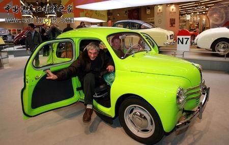

老式汽车车门的门轴都在后面,车门向后开,但是为什么现在都改在前面了呢?
有人说是怕风把车门吹开,我觉得不太可能吧,就算是能吹开也可以想其他办法解决啊。
我觉得老式汽车的车门很下人的时候很方便,而且脚也不容易碰到车门。
还有就是排气管的问题,在左边和在右边有什么区别,难道仅仅是因为左行和右行的原因?

车门铰链安装于车门前是为了开门更方便,这样从乘员最靠近车门的地方就可以获得较大扭矩。而铰链在车门后则很费劲。排气管左置或右置没有必然要求,更多的是根据底盘管路以及油箱的排布。

两门车这么布置或许没啥问题,如果是四门车,后门也必须把铰链装后面,加上受车身后部造型及门缝线形状的影响,那地方布置起来就不太容易了。
楼上从人机工程角度解答的非常到位,费力是主要因素。

    “门铰链安装于车门前是为了开门更方便,这样从乘员最靠近车门的地方就可以获得较大扭矩,而铰链在车门后则很费劲”,我个人认为这是错误的想法,其实无论前后,着力点都是铰链相反的那边,推车门都可以获得较大扭矩,没什么区别。关键是如果不关车门,你试试,一个能开,顺溜,一个开不了,别扭。万一小孩不小心打开车门,一个问题不会太大,一个就把车门开没了可能。

    但从车子静止打开车门,还是铰链在后方便上下,但考虑万一行进中车门意外开启,那装在前就相对安全了。排气管嘛,一般在加油口的反方向,排列方便嘛,避免交叉。

    门铰链不知在前面,应该考虑了一些安全因素在里面。放置在门锁失效时,高速行驶时风把门吹开,造成危险。另一个就是楼主说的铰链布置在后,开门力矩较大。
