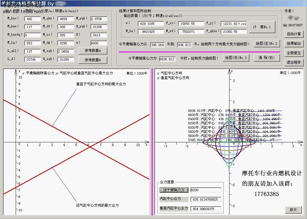

我编写有
单缸内燃机平衡设计软件
摩托车最高车速计算软件
公差配合计算软件
CVT皮带长度计算软件
配气相位计算软件
现在先与到家分享其中的“单缸内燃机平衡设计软件”,希望大家喜欢。
 楼主| 发表于 4-1-2010 18:50:11 | 显示全部楼层
软件界面

    发表于 4-1-2011 09:22:29 | 显示全部楼层
    没有下载下来看,仅仅看了下界面。建议对软件做些改进。
    1、惯性合力坐标系的建立,以水平为X轴,垂直为Y轴,这样可以更明了摩托车装机装态,合力的影响。
    2、数据的输入和计算结果的输出,建议用曲轴平衡重和平衡轴的不平衡量质径积,这样方便在动平衡机上进行检测。
    3、如果用于摩托车,建议增加直列双缸,四缸和V型双缸的计算模块。
    4、对最后的合惯性力处理,建议转换成平衡率,这样方便对不同的方案进行比较。
