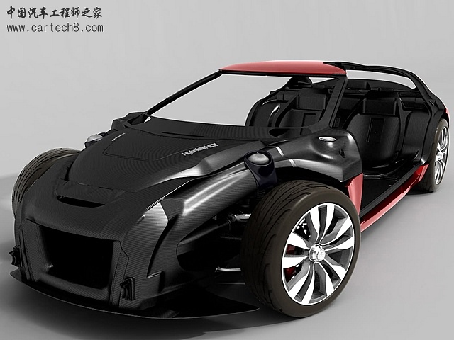

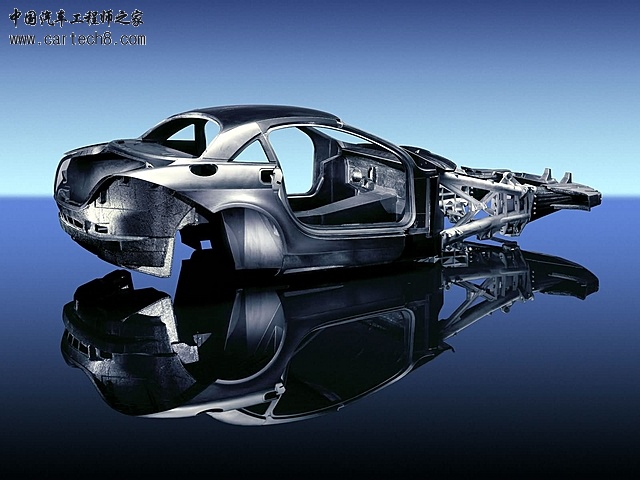

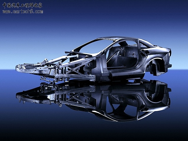

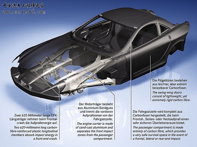

发表于 24-7-2010 20:34:18 | 显示全部楼层
一个比较失败的车子,没按照几何力学原理设计。
发表于 28-7-2010 09:48:42 | 显示全部楼层
不同意楼上观点,除了第一张图片不大懂之外,其余几张的几何结构,车身受力的传递等都是很好的啊
 楼主| 发表于 28-7-2010 23:07:39 | 显示全部楼层
纽基 发表于 24-7-2010 20:34
    第一张图是概念车的,不是真车。
