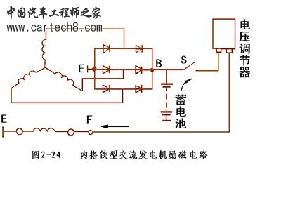

除了永磁式交流发电机不需要励磁以外,其他形式的交流发电机都需要励磁,因为它们的磁场都是电磁场,也就是说必须给磁场绕组通电才会有磁场产生。
  将电源引入到磁场绕组使之产生磁场称为励磁,交流发电机励磁方式有自励和他励两种。
  1.他励
  在发动机起动期间,需要蓄电池供给发电机磁场电流生磁使发电机发电。这种供给磁场电流的方式称为他励发电。
  2.自励
  随着转速的提高,发电机的电动势逐渐升高并能对外输出,一般在发动机怠速时发电机就能对外供电了,当发电机能对外供电时,就可以把自身发的电供给磁场绕组生磁发电,这种供给磁场电流的方式称为自励。
  由于在发动机转速低时交流发电机不能自励发电,所以低速时采取他励发电,当发动机达到正常怠速转速时,发电机的输出电压一般高出蓄电池电压1~2V以便对蓄电池充电,此时,由发电机自励发电。
  交流发电机的励磁电路如图2-24。
