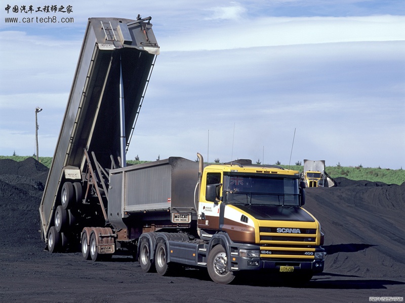

如题:谁知道这个自卸车的结构?

狼狈式自卸车?没有见过。

    貌似是前顶式多级缸举升机构自卸车,后面那个是横向稳定器。不过也是第一次见过,不敢确定,等待高人给准确答案。

    后箱是多级缸举升机构自卸车,中箱是侧翻机构。。

    貌似这个车叫“车架翻倾半挂自卸汽车”
    优点:结构简单,整备质量小。
    缺点:稳定性较差。
    该车的举升液压缸和连杆连接在牵引座与车厢前端之间,连杆起到牵引和稳定车厢的作用。
    从书上见过类似的车,没见过实物。。。

    这种车欧洲比较常见,其实类似前顶后翻半挂车,只是该车没有车架纵梁,举升时有横向稳定装置。该车的优点是:自重比较轻、工艺性简单、成本相对较低。目前我们国家还没有开发,相信不久就要面世。

    这种车美国多的是,每年的美国中部卡车展上都可以见到,并且很多!

    在欧洲这种车辆也不是很多,起升工作时稳定性差,如同前几年国内的前置顶升的三桥自卸半挂车,工作场地不好,摔车的不少,欧洲目前采用滑动底板运输的半挂车很多。
