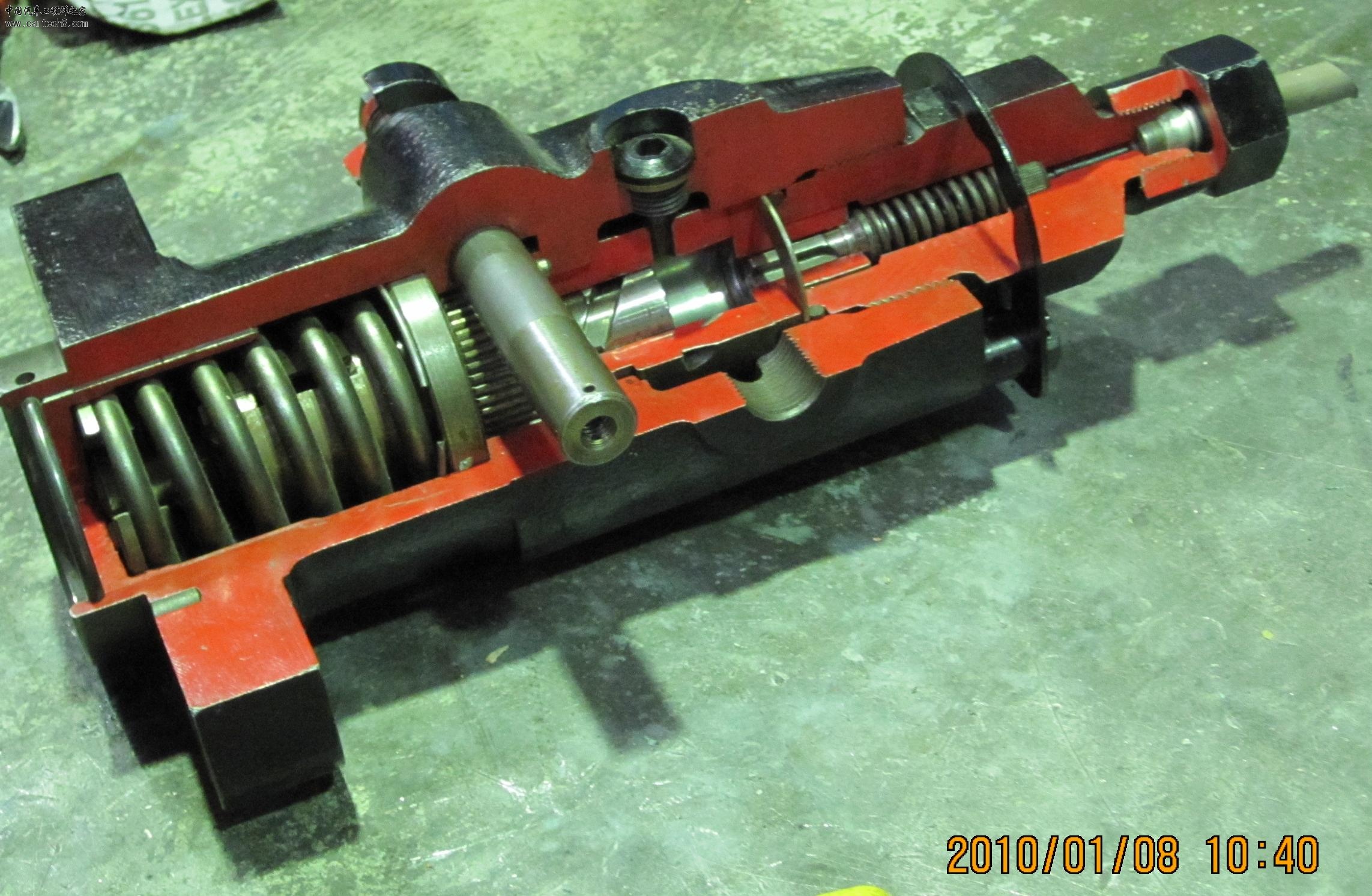

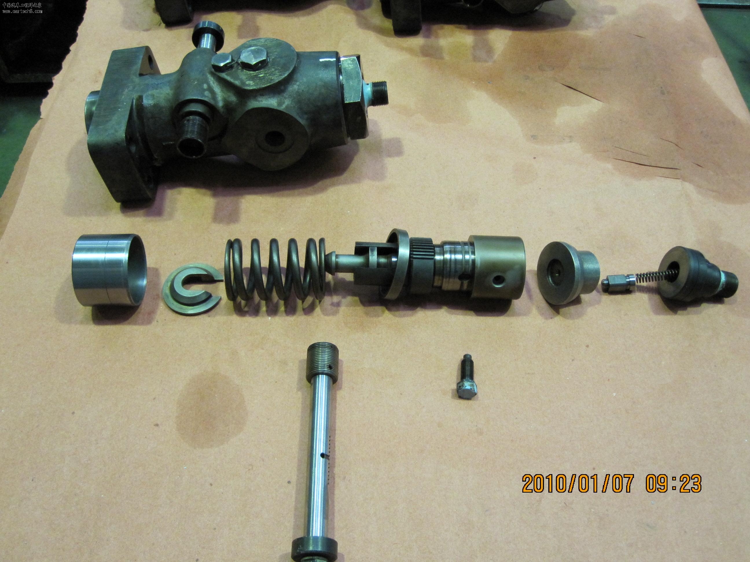

请问柱塞套上斜开的油孔是进油还是出油?用来润滑柱塞和柱塞套接触面.

高压油泵装配示意图
高压油泵模型
发表于 26-1-2010 23:22:06 | 显示全部楼层
回油用的。

我又想了想,还应该是进油的。。因为柱塞套内壁有两道集油槽。
