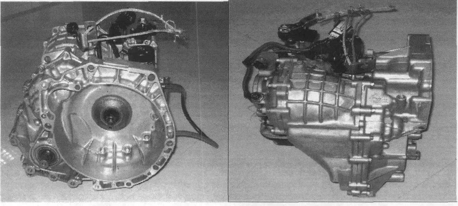

变速器是FUJI ECVT C075,变速器箱体没有拆开,因为我对变速器的拆装不熟悉,怕弄坏了。所以只是从外部接线测试来判断对应内部的哪个电磁阀。图片见下图,有点大,要稍等几秒钟才会显示出来。

发表于 7-2-2010 15:04:01 | 显示全部楼层
我靠,原来是这个
很老很老的CVT了
线束也包含几个传感器的
黑线都是地线,就是壳体
那个3.4k的应该是压力传感器或者速度传感器
2个6.5是比例阀
3.4是开关阀,其中一个是高速开关阀
顺便问一句,你们做这种CVT吗?
