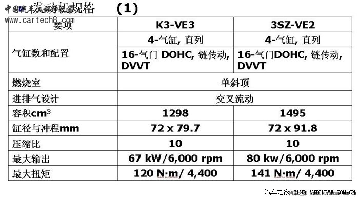

看到图的内容,专业的朋友给分析下,会有什么区别和不同,及不同的技术结果,谢谢,对动力、寿命等
发表于 29-1-2010 22:17:02 | 显示全部楼层
1、如果你缸体高度没变化的话,压缩比、排量都会有变化;压缩比会直接影响发动机的性能、寿命等;压缩比的,相对来说对性能有所提高,但是会带来负面影响,比如爆震、发动机寿命降低等不利因素;
2、行程直接影响发动机的转速,一般行程短的,都是高速机,例如摩托车发动机;转速高的话,发动机的热负荷就比较大,直接影响发动机的寿命以及音质等;

第一个冲程短,排量不如第二个大,如果活塞一样那压缩比也会低,曲拐直径小扭矩小。最大功率是用扭矩×转速/系数算出来的,扭矩小功率也小。
发表于 8-2-2010 13:46:49 | 显示全部楼层
其实作者的对比表就做出了最好的说明。
同样缸径不同冲程,最直接导致的就是排量的变化。
技术水平一致的前提下,排量大的功率大,扭矩大。这就是为什么要加大冲程的原因。
有些发动机是才采用扩大缸径取得同样效果的。
缸径加大对缸体设备影响比较大,冲程加大对连杆和曲轴强度要求提高。

同意JMC的观点,主要目的出于加大功率。但对连杆的要求提高了,同时还要处理好压缩比的问题。
发表于 8-3-2010 21:32:47 | 显示全部楼层
缸径相同,冲程不同,排量便不同。
而压缩比一样,则活塞位于上止点时的燃烧室容积便不同。
燃烧室容积主要有缸盖部分和活塞部分组成,缸盖部分一般作通用考虑,故两个活塞顶部形状可能不同,以实现燃烧室容积的不同,保证压缩比。
活塞重量发生变化,连杆螺栓预紧力、曲轴动平衡不平衡率以及扭振等都需重新进行检查,以便确定相关零件是否可以通用。
