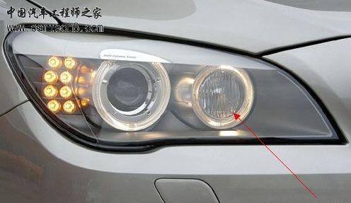

我看到一个宝马730li的前大灯里有两个带天使眼的凸透镜,其中靠外面的那个是远光和近光灯,里面那个黑黑的,用车内的控制开关无法打开,这是怎么回事?我猜想是在高速行驶时自动点亮的。希望有相关经验的人士给予解答。

这个档次的车已配备了感应式开关系统,天黑(或黄昏)即自动打开行车灯。还有种情况就是昼间行车灯也是打开的(欧洲标准)。
下面回答楼主问题:该车的大灯标配双光透镜+天使眼。你看到的“里面那个黑黑的”即是透镜玻璃,未开灯时里面没有光线所以看上去“黑黑的”。双光透镜即远近光一体,依靠内部的电动遮挡片实现变光(具体看透镜解剖图就明白了)。天使眼属装饰型灯具,主要是美观,一般有冷阴极灯和发光LED两种。
还需说明的是:“用车内的控制开关无法打开”表述是错误的,实际上车内完全可以操作和控制。

大家误解了,看下面的截图,我说的是红色箭头所指的那个灯,我在百度上得知那是随动车灯的补充照明灯,请有经验的人士给一点资料,比如技术术语、相关车型等。谢谢!

确定图片是“宝马730li”的吗?图片看没有随动转向功能。
顾名思义,随动转向(以下简称ASF)就是灯光随方向盘转动呈比例转向,以利灯光保持行车正前方,图片中的两个灯都是固定的,看不出能转动的余地。
可能的情况是:那个灯是被动式红外夜视仪的光源
关于ASF和汽车红外夜视,放狗搜搜就知道了

嗨,平面的图片比不上3D视图,您就不要再怀疑了,它确实是随动的。
 楼主| 发表于 22-3-2010 17:14:49 | 显示全部楼层
哪来的JB红外夜视呀?
