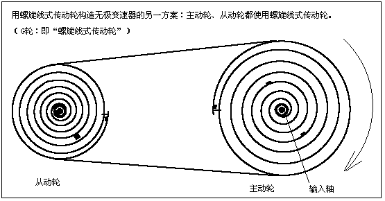

汇报我的CVT方案,欢迎批评。

首先大家都带传动的效率在85%左右,加上你的一些辅助机构,传动效率更低吧,传统的齿轮传动效率可是在95%以上,请问楼主怎么解决这个问题?现在这个社会是个提倡节约能源的社会,我实在想像不出你的G轮是什么样子,怎么能保证传输大一点的扭矩和高转速。如果你的发明可以从成本上得到节约,使用寿命上有改善,那么你可以考虑让这个东西大量生产

fxfdf180 ,谢谢你的关注。你提到的传动效率的问题,我真还没有考虑过,着实吓了我一跳。85%确实太低,如果来两级就只剩下85*85=72%,来四级就只剩下52%了,也许这个成了致命点。
然后,我赶紧又查了一下资料,找到以下一段文字,似乎还有一线生机。但愿这种说法是真的,欢迎大家发表看法。
1、效率  优良的齿轮传动效率可达98%-99%,优良的皮带传动设计在正常的工作条件下亦可达到99%的效率(参见Heinz Peeken 教授发表于1991年12月《传动技术》上的研究报告)。两者的差异并不取决于传动方式的选择,而取决于制造商的设计与制造水平。

报告各位:这个专利已经公布了,申请号是 200910208671.6 ,真诚地希望大家提出自己的看法。
即使这个东西最终无法成功,我也想让它死个明白,究竟是哪些关键点成为了致使障碍。
G轮图片如下:
搭个板凳坐起,恭候中......
发表于 19-5-2010 18:29:49 | 显示全部楼层
不集安全带,哪都去不了,不过还好,你们好专业,你的G轮如何自动缩小和变大(是用数码机床扯还是要加一些电动零件),用什么材料去做这个部件,前驱的和后驱的怎么连接转动,

板主你的G轮本身就是一个很不错的专利,如果你所谓的G轮能很好的实现你的功能的话那你所谓的CVT也就早就出现了。想象力够丰富!
 楼主| 发表于 20-5-2010 17:15:06 | 显示全部楼层
yuleima :你的意思是,具体实现起来可能会有问题,是吗? 那你认为的可能障碍在哪些方面?

    这个G轮很是模糊呀 这个和CVT有什么区别呢
