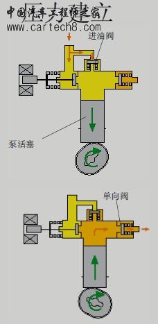

请问,汽油机缸内直喷的高压油泵和柴油机的输油泵有区别么?有关于高压油泵的资料吗?谢谢
压力建立如下图: yali.JPG
