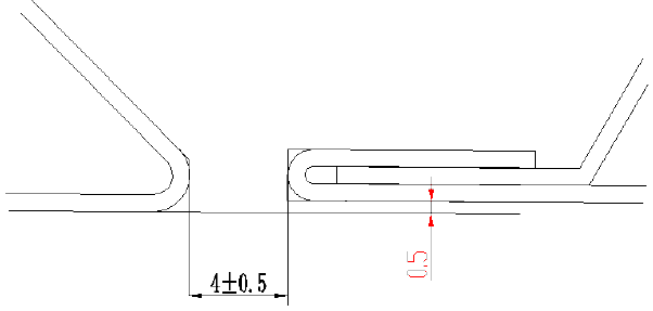

1、前翼子板与前门处间隙: 设计间隙为4±0.5mm,在Y方
向车门向内收缩0.5mm。(如图 前翼子板与前车门)

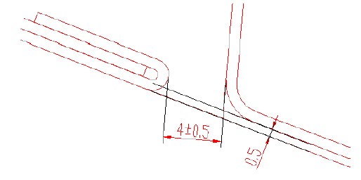

2、前车门和后车门处间隙:设计间隙为4±0.5mm,在Y方
向后车门向内收缩0.5mm。(如图 前车门与后车门)

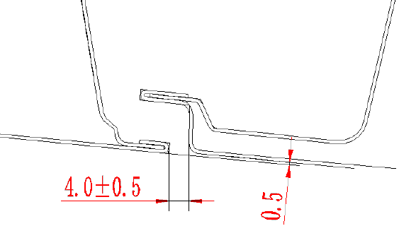

3、后门与侧围门框处间隙:所有外间隙为4±0.5mm,面差为
0.5mm。(如图:后门与侧围门框)

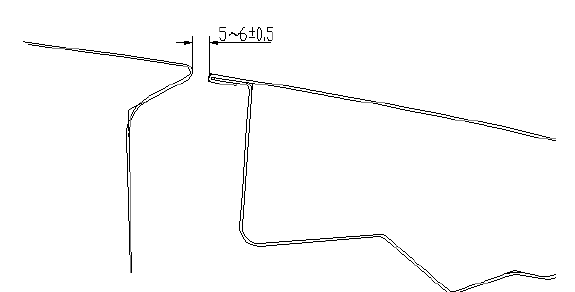

4、顶盖与后背门处间隙:5~6±0.5mm (如图顶盖与后背门)

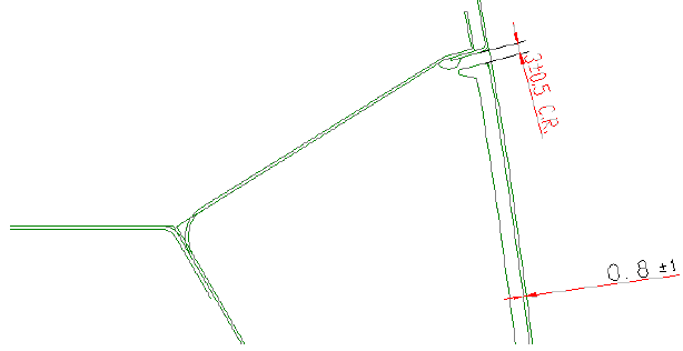

5、油箱口盖与侧围处间隙:沿油箱口盖一周3间隙为±0.5mm
沿油箱口盖与侧围面差为0.8±1mm

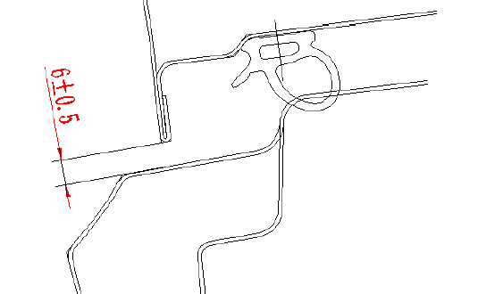

6、车门下端与侧围门槛处间隙:6±0.5mm ,沿门槛处所有外间隙为
4±0.5mm

    发表于 7-3-2010 00:11:36 | 显示全部楼层
    建议油箱口出正负1公差改掉
    发表于 17-3-2011 21:27:15 | 显示全部楼层
    顶盖和后背门间隙公差5~6正负0.5mm,这不对,是4.5-6.5mm,还是5-6mm。
    另外,想请教下油箱口盖与侧围面差0.8正负1,是怎么给出的。为什么是0.8,出于哪方面的考虑。
    我单位设计的产品面差为0,公差为正负为1.0。谢谢!

    发表于 24-3-2011 22:16:42 | 显示全部楼层
    我觉得油箱与侧围面差公差改为+/-0.5更好
