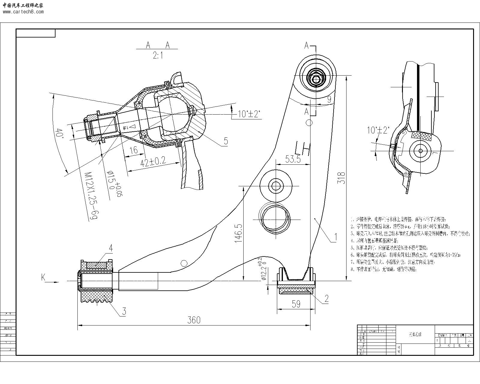

发表于 22-7-2010 08:38:17 | 显示全部楼层
Drawing2-Model.jpg 这是我们厂生产的一个冲压件控制臂
