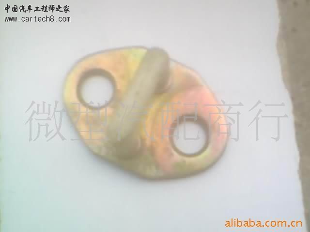

附件中类似零件汽车锁扣零件,请教各位大侠此类零件国内厂商有那些?都是采用什么材质及表面处理?表面处理厂商都那些?
我厂零件采用材料为SCM45--相当于国产材35CRM,材料请购困难;另外表面热处理造成零件变形量无法满足要求,报废率高;

2o钢  渗碳

钩子为SPHC,底板为SCM435
