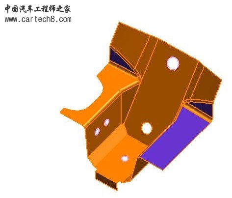

先看看这个图片,这个冲压件需要哪些工艺呢?模具可以三维建模的,但不能一次成型,怎么弄,高手请教一下,谢谢啊

右支架什么样子?能否考虑左右件成双做,再切开?一般先预弯再成形。
