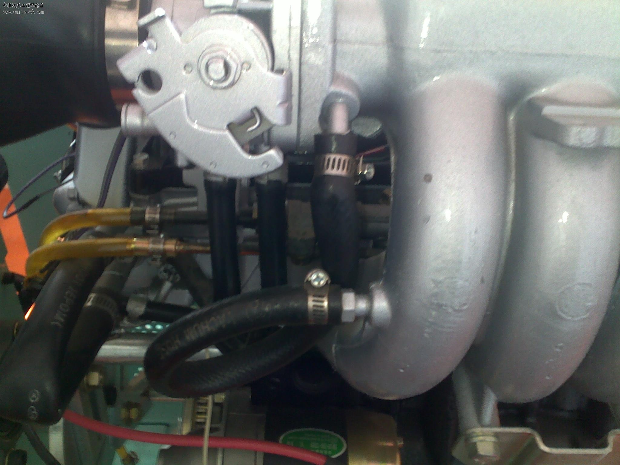

这个黑管将歧管和谐振腔口连接起来~为什么呢?哪位大侠能帮忙解决一下~
谢谢~
这个黑色的管子是做什么的?
这个黑色的管子是做什么的?

我估计楼主的玩意是装在试验台架上的吧,进气系统有谐振管是很正常的事,主要是通过谐振腔来消除进气紊流,起提高进气效率的作用~~

楼上并没有说明白那根黑色的管子的用途,但这种接法还真是特别。从一般道理上讲,谐振腔上的那个管口应该是接碳罐控制阀的,而楼主却将其与四缸歧管连在一起,还真是没见过,望有对CFD比较精通的人士给予分析一下

这确实是实验台架~我一开始没说清楚~这个试验台是可以正常运行的~但这个管子的作用是?这两个腔体不是已经相同了吗?为什么要再用管子连接起来啊?构成回路吗?

你这是不是怠速旁通,这是老发动机吧,油门还用拉线的。

我感觉这管(右边这黑管)是不是多余的????
两头都是接进气歧管     如果是怠速旁通  应该一头是接节气门外面呀
还请高人解答

不是专门有根管道通道节气门外

我觉得应该是在发动机中低速起作用,延长气道长度,增加进气谐振,提高充气效率

感觉两边都接在进气歧管上,哪位高人来解答下
发表于 23-3-2010 22:19:20 | 显示全部楼层
应该是进气补偿,是不是有个单向阀。

两边都是连通的啊,起回流的作用?

在进气管旁设置与进气管相通的谐振腔构成谐振进气系统,会使进气管内空气产生共振,进气压力波增强,更好的利用波动效应,更多地增加进气量,提高充量系数。不过只增强特定转速下的进气量和发动机转矩。
