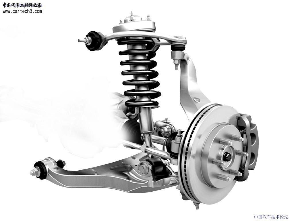

这是双叉臂独立悬架么?减震器后面是驱动轴,前面是转向杆么?希望各位老师给确认下。谢谢!

是的,前置式转向。A6的?

这肯定是!!对,后面是传动轴,前面是转向拉杆

是的,没错。这图片很清晰,表达的很好,很难得啊。

是的,其欧式的前悬架也是此种结构的。

非常标准的double wishbone,上下各一个ball joint

是双叉臂

    目前中级车ff前轮常用的悬挂!操控稳定性和舒适性比较均衡。外加稳定杆后过弯抗侧倾能力较强。

    这是典型的双叉臂前悬架。由于制动盘上使用了六个螺栓,故该车不可能是轿车,很有可能是轻型客车。
    murcielago1988 发表于 7-8-2010 22:04
        朋友,北美版的SUV或轿卡已经有用六孔的了,已经不是轻卡的专利了。

    双叉臂 前面是转向 后面是驱动轴 但不是奥迪A6上面的

    双叉臂的,带有四个橡胶护套的是有两个内等速外向节、两个外等速万向节、两根和差速器相连的半轴组成。带有两个橡胶护套的是转向器(内部有齿轮齿条转向器、动力缸、液压油、左转向横拉杆、由转向横拉杆)。应该是宝马车的

    我只看出来这是不等臂长双横臂式的独立悬架,等待更权威的解答。

        不会是A6的。。
    A6的上下A臂都是分别分解成2个连杆了。
