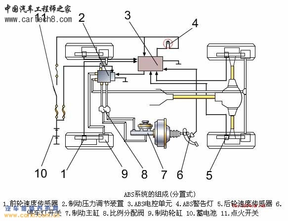

    发表于 23-3-2010 09:00:10 | 显示全部楼层
    有些车速传感器是安装到车轮的,
    车轮上安装一个随动卡盘,传感器类似曲轴位置sensor,信号通过ABS系统读取

    发表于 15-4-2010 16:59:46 | 显示全部楼层
    变速器输出轴的车速传感器安装盘上有好多的齿,轴转动一圈产生一定的脉冲信号,对于车速测量较准。在轮子附近安装只能测量轮子的整圈数,无法测出非整数圈,精度更低。

    发表于 16-4-2010 08:54:06 | 显示全部楼层
    目前公司的手动挡上,已经不大实用车速传感器,ABS可以计算出车速信号
    自动挡车,一般还是用车速传感器,用 ...
    gmail1234 发表于 15-4-2010 22:50
    ABS系统的工作要用到车速进行滑转率的计算、判断和执行,所以在四个车轮上都安装有车速传感器,判断每个车轮的运行情况
