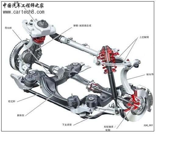

[img][/img]
 楼主| 发表于 23-3-2010 09:58:25 | 显示全部楼层

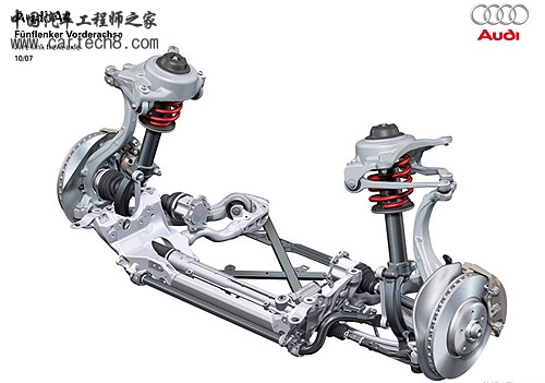

比如奥迪A4的悬架,图中哪些是属于悬架的连杆呢。我个人理解4连杆独立悬架实际上并不是有四个连杆,而是工作原理如四连杆一样。
AUDI a4
AUDI a4

发表于 24-3-2010 09:10:56 | 显示全部楼层
四连杆主要是指三根纵向拉杆+一根横向拉杆,后悬架非独立悬架
五连杆主要是指四根纵向拉杆+一根横向拉杆,后悬架非独立悬架
所用于非承载式车身的SUV  猎豹 哈弗等
