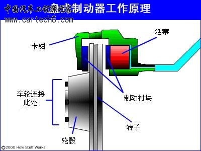

盘式制动器的主要部件包括:
•        制动衬块
•        含有活塞的卡钳
•        安装在轮毂上的转子
盘式制动器的部件
盘式制动器与自行车上的制动器很相似。 自行车制动器上装有一个用于将制动衬块挤压到车轮上的卡钳。 在盘式制动器中,制动衬块挤压的是转子而不是车轮,并且压力是液压传送而不是线缆传送的。 衬块和盘片之间的摩擦会降低盘片的速度。
行驶中的汽车具有一定的动能,为了让汽车停止下来,制动器必须将此能量从汽车中消除。 制动器如何做到这一点呢? 每当您停车时,制动器都会将动能转化为由衬块与盘片之间的摩擦产生的热能。大多数汽车的盘式制动器都带有通风孔。
盘式制动器的通风孔
带有通风孔的盘式制动器的盘片两侧之间具有一组叶片,可通过盘片抽取空气以进行冷却。

只有总的示意图,没看到部件图呀。

    只是大致原理图吧  很多详细的零部件没列出

    通风盘中间有叶片?科普也就算了,不要猜测!

    要是有定钳式刹车钳的图纸就好了!
