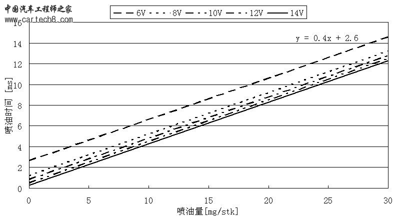

发表于 14-5-2010 20:59:05 | 显示全部楼层
回复 7# taomasi
    转速和电压修正没关系的吧
下面是一个实例:
参与人数 1积分 +3 收起 理由
清雅轩 + 3 回帖有奖【论坛口号→知无不言,言无不尽】
