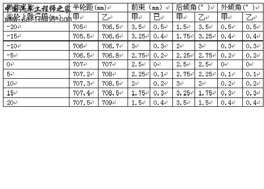

有甲、乙两台车,在车轮上下各垂直跳动20mm的情况下各定位参数变化情况见下表,请分析哪台车变化情况比较好?并说明(注:表中所列车轮跳动行程数据,上跳为正,下跳为负)
参数名称                  半轮距(mm)        前束(mm)        后倾角(°)                          外倾角(°)
车轮上跳行程(mm)         甲        乙        甲        已        甲        乙        甲        乙
-20                  705        706.5        3.5        0.5        1.5        3.5           0.5          0.5
-15               705.5        706.6        3.25        0.4        1.75        3.25        0.4           0.4
-10                  706        706.7        3        0.3        2        3        0.3        0.3
-5               706.5        706.8        2.75        0.2        2.25        2.75        0.2        0.2
0                  707        707        2.5        0        2.5        2.5        0        0
5               707.2        708        2.25        0.1        2.75        2.25        0.1        0.1
10               707.3        708.5        2        0.2        3        2        0.2        0.2
15               707.4        708.5        1.75        0.3        3.25        1.75        0.3        0.3
20               707.5        709        1.5        0.4        3.5        1.5        0.4        0.4

有甲、乙两台车,在车轮上下各垂直跳动20mm的情况下各定位参数变化情况见下表,请分析哪台车变化情况比较好?(注:表中所列车轮跳动行程数据,上跳为正,下跳为负)

从悬架参数的基本原理出发进行分析:
1、转向轮定位参数随车轮上下跳动引起的变化量越小,车辆的行驶稳定性也就越好,由此可认为乙车变化情况较优良。
2、车轮上下跳动会使主销偏距发生变化,车轮相对车身下跳时,主销偏距减小,转向回正力矩会有所减小,反之则会增大。甲乙两车的主销后倾角变化刚好相反,乙车轮下跳后倾增大,此时可增大车轮回正力矩,正好补偿因主销偏距造成的回正力矩减小。由此,我认为乙车性能较优。
没做过相关的试验,还请有经验人士指正。
