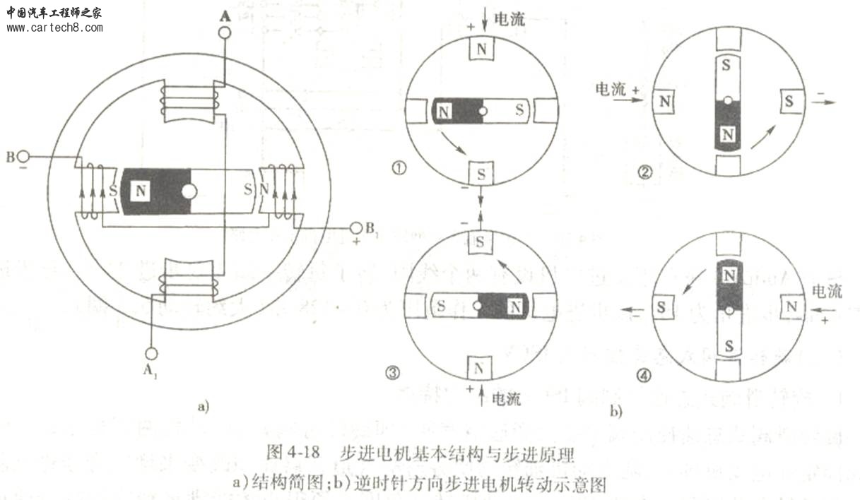

原理:ECU按“相”序使功率管VT1-VT4依次导通,分别给步进电机定子线圈供电,驱动步进电机转子按照特定步长旋转,带动怠速调整装置的阀门轴向移动,改变阀门开启程度进而改变怠速旁
通通道的流通截面,调节旁通空气流量,即可调节怠速转速。
每输入一个脉冲信号使电机转动的角度。
步进电机定子爪极越多,步进角越小,转角的控制精度就越高,所需定子绕组的数量和控制脉冲的组数就越多。
控制脉冲的频率越高,步进电机转速越快。
发表于 15-4-2010 12:29:30 | 显示全部楼层
步进电机原理图
工作原理图
工作原理图
