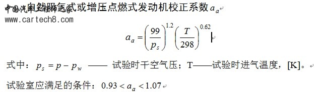

自然吸气发动机在台架上做试验,有个功率修正系数。请问有这方面的高人给讲解下??1.6、1.8、2.0是一样的吗 ?

试验的时候,监测环境的“大气压力”“进气干温”“进气湿温”,然后按照GB/T 18297-2001的国标中的公式进行计算,其中根据干温和湿温,查国标附录,和附录上的公式进行计算!
修正系数对汽油机修正功率和扭矩,对柴油机修正燃油消耗!
修正系数的作用是,当试验环境不同时,做出的性能肯定不同!所以要将数据修正到一个标准状态,这样的数据才有可比性!

修正系数,主要是把测试条件,修正到标准环境下,这样在不同海拔、不同时间测试的数据,统一到标准环境下,数据才有可比较性。
和发动机排量无关系,主要是大气的温度、湿度、当地大气压力有联系。

跟温度,大气压力,湿度有关
