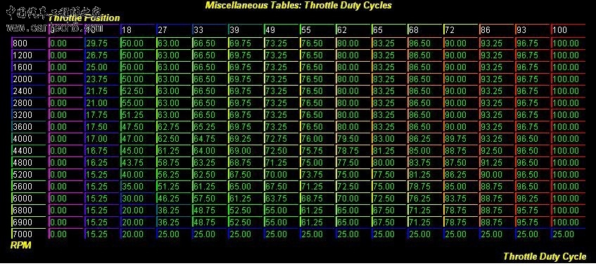

 楼主| 发表于 31-3-2010 12:14:41 | 显示全部楼层
谁能解释一下这个表?
map
map

    发表于 1-4-2010 22:45:14 | 显示全部楼层
    楼住,把你的表发我邮箱里,我帮你解释下。呵呵,如果你相信我的话 718398753@qq.com
    26-6-2015 10:26
    发表于 2-4-2010 09:06:43 | 显示全部楼层
    同意8楼解释,赞一个。

    发表于 24-8-2012 15:05:49 | 显示全部楼层
    ETC系统中油门开度不等于节气门开度。节气门开度才是决定发动机相应的主要气路因素。
    油门开度与节气门开度的关系由pedal map定义,与驾驶风格直接相关。
