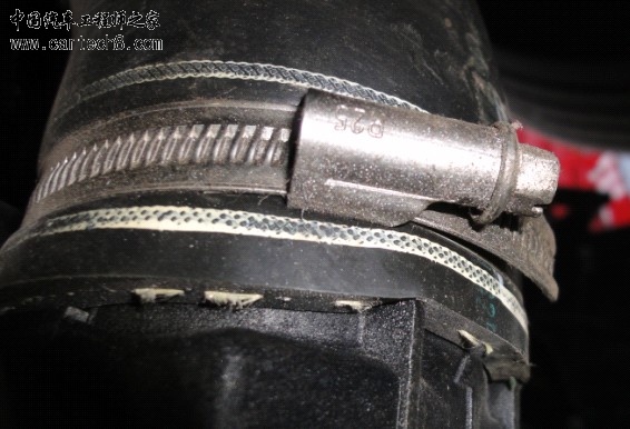

散热器上下水管漏防冻液问题
发表于 4-1-2011 22:24:30 | 显示全部楼层
[img][/img]
发表于 4-1-2011 22:30:14 | 显示全部楼层
奔驰底盘用卡箍,360°密封
奔驰底盘用卡箍,360°密封
发表于 4-1-2011 22:31:30 | 显示全部楼层
奔驰底盘用的卡箍,360°密封
发表于 4-1-2011 22:32:16 | 显示全部楼层
重汽底盘用的卡箍与奔驰一样
发表于 4-1-2011 22:33:10 | 显示全部楼层
现有的蜗杆式,是不是与卡箍有关?
