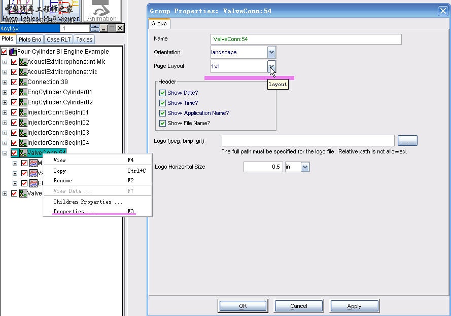

    请问各位高手怎么改变gt-post中打印区域视图的数量!
    上图打印区域内可显示4视图,怎么改成一个!!
    谢谢各位!!

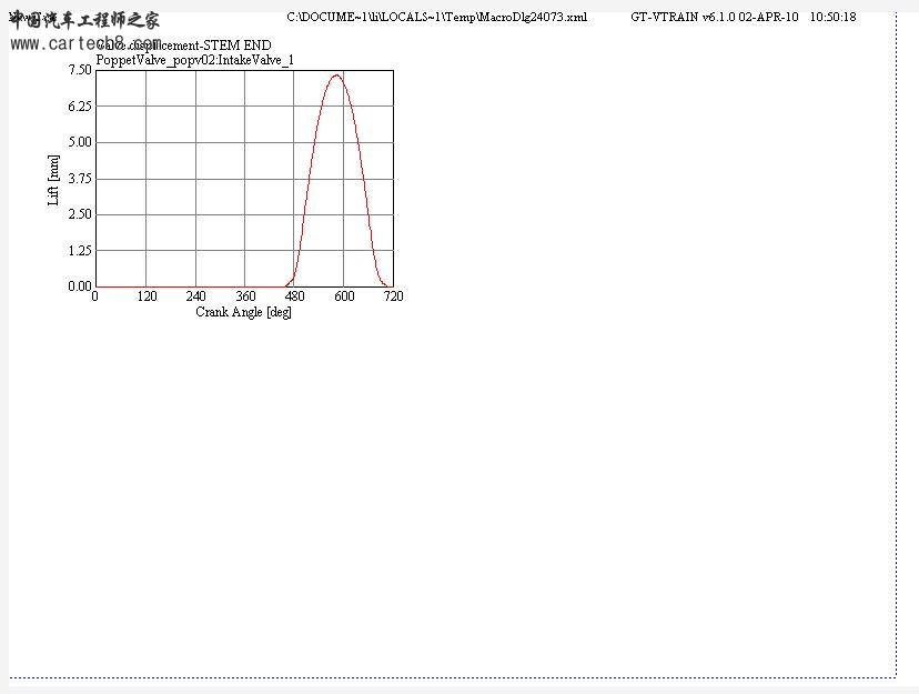

    发表于 28-6-2010 20:13:04 | 显示全部楼层
    不明白你的后处理图怎会这么小啊,一个界面还能放置四个图像,我用的时候得出的后处理图就是一张图一个界面的!
    发表于 29-6-2010 09:02:59 | 显示全部楼层
    见下图中操作。先选属性,然后设置排布。
