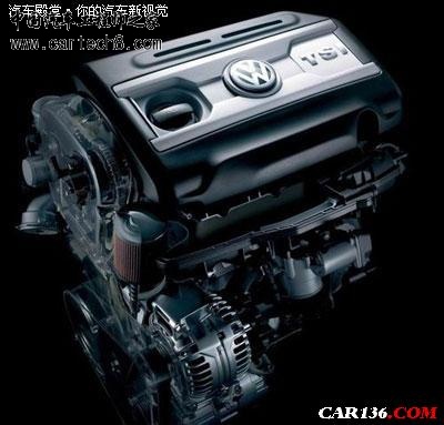

现在的大众车的卖点就是他的的TSI发动机,那种发动机真的好吗?另外,假如因为涡轮增压使进气量增加了,那么参加燃烧的燃油量是否也会增加?谁知道,请告诉我 一下。谢谢 090323021006_1766093323.jpg

你图片上的不是1.4TSI的,也不像1.8TSI,估计是原装或新闻图片。如果买1.8TSI,那动力没的说
