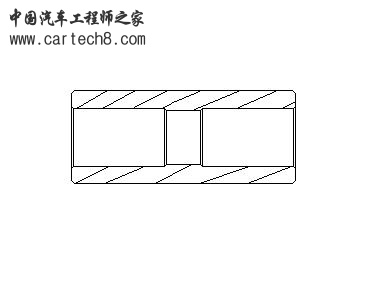

jpg.JPG 如图所示,活塞销内部不是梯形的时候,有一个很小的圆周凸起部分。
请问为什么,是设计的?还是工艺原因?或是装配有什么需求?
不懂求问!

发表于 8-4-2010 16:20:56 | 显示全部楼层
工艺原因
发表于 8-4-2010 16:37:54 | 显示全部楼层
也是刚度要求,把它看做一个简支梁,粗细一样的话容易使中间的变形大。上课时候老师有解释过。

 楼主| 发表于 9-4-2010 10:22:33 | 显示全部楼层
回复 3# adam1111
    在工艺方面,活塞销是如何定位、加工的?求教
发表于 9-4-2010 13:39:43 | 显示全部楼层
有的活塞销原材为棒材,采用冷挤压成型,然后中间采用冲压打通,中间结构称为“连皮”。
发表于 11-4-2010 09:13:04 | 显示全部楼层
你的图片是双挤压工艺的,单挤压工艺的就不是这样的了
发表于 12-4-2010 13:57:04 | 显示全部楼层
这样的结构,中间的刚度也会好点的。

    发表于 13-4-2010 08:49:58 | 显示全部楼层
    请问为什么,是设计的?还是工艺原因? ...
    四夕 发表于 8-4-2010 15:13
        这是设计原因:活塞销两端采用了等压应力设计,两边都是锥孔,所以轴孔内中段显示出圆周凸起形状。
