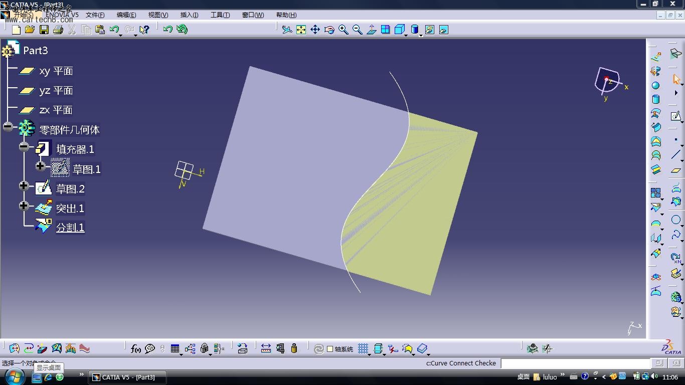

如图示,分割之后,被分割的部分只是颜色变了,没有删掉,不知道怎么回事

已解决,

    在曲面只能分割曲面
    发表于 12-3-2011 22:13:26 | 显示全部楼层
    在零部件设计平台里用实体分割
    发表于 13-3-2011 09:46:34 | 显示全部楼层
    你把曲面隐藏了不就可以了啊
    发表于 14-3-2011 19:38:33 | 显示全部楼层
    隐藏了不好,电脑会识别,你那个只是骗自己眼睛的
    发表于 6-4-2011 15:06:06 | 显示全部楼层
    你分割的是曲面

    一个是曲面一个是实体

    你把分割功能界面下的,保留两侧的功能勾上了,去掉就可以只保留一侧了。
