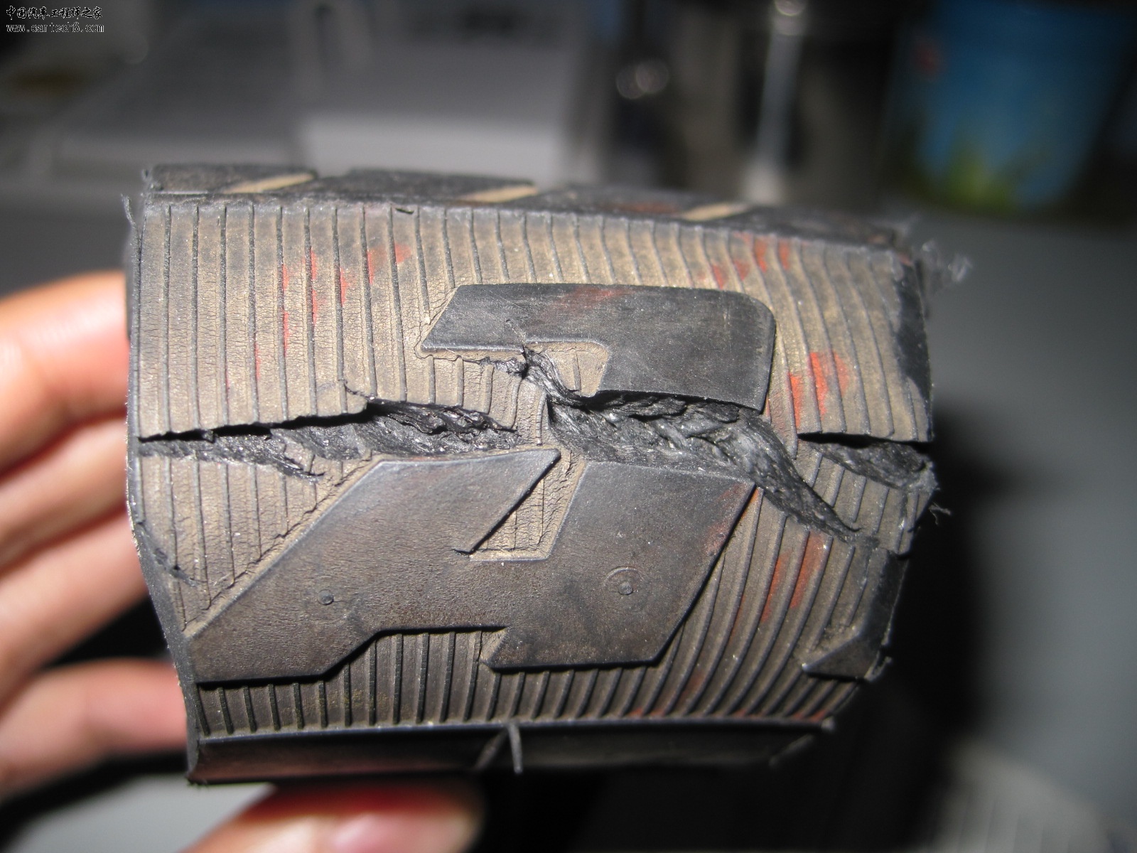

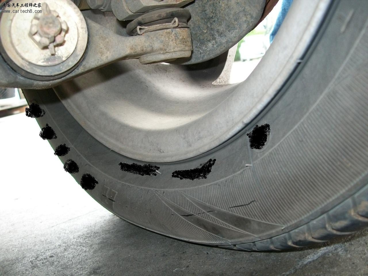

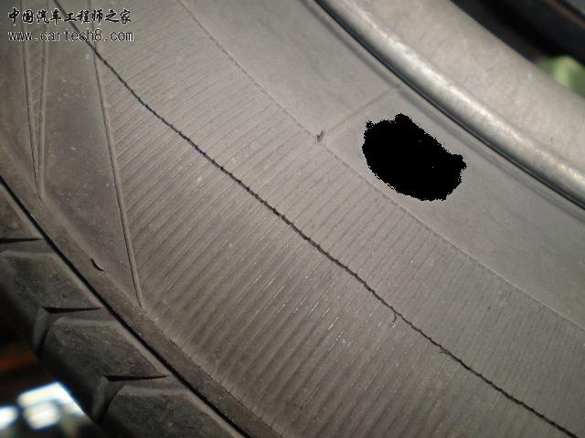

我这里有几张开裂轮胎的相片,请大家帮分析下,是什么原因引起的轮胎开裂。轮胎为165/70R14的轿车。开裂的轮胎里程比较分散,另国内那个机构对轮胎分析比较有权威大家介绍一下。

轮胎气压:所有轮胎的的标准气压、开裂轮胎的平均气压?
轮胎载重:该轮胎的标准载重、开裂轮胎的的平均载重?
得从售后部门了解这些相关的数据,不然还是不好分析。
PS:以前所在的公司每年还是有几万辆车的售后数据,但是没有看到过售后的反应轮胎开裂的问题,自己也拿不同的车做过上万公里的路试,也没有发现过。轮胎偏磨的现象有反应过,貌似当时也没分析出原因。
以前公司标准:轮胎装车后的实际加注气压一般略小于轮胎标准气压

很像是切裂,建议调查当地的其它轮胎,看有没有这种现象,轮胎一般是成批生产的,一般不会有问题的。但排除非正常使用

从图片上看裂纹发生在轮胎胎侧中部位置,个人判断最有可能的两种情况为:
1、胎侧部位的橡胶材料有问题(耐曲饶差),应该是与生产过程控制有关。
2、外部划伤,属于使用问题。
能否多发些局部细节图片?

感觉是东西切的,要不就是轮胎本身问题,我自行车轮胎没骑多久就都是细小裂纹

轮胎气压低。
发表于 2-8-2010 15:22:19 | 显示全部楼层
感觉是硬伤与轮胎无关:
  - 轮胎有裂纹一般有如下原因:
    压力偏低/材质问题(回收胎再加工)
发表于 18-8-2010 22:25:59 | 显示全部楼层
气压,回收胎,或者是过期胎老化了
