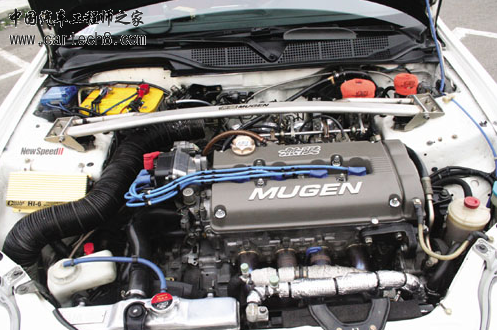

  大型节气门/多喉直喷,乃是求取大量、平均之空气,引擎求取高输出之功率,在汽缸容积不变化之原则下,除了前期所述更换凸轮轴,能增加吸气效率外,另外也有异曲同工之妙的,首推进气歧管。
直喷系统的采用
求干涉进气效率
  进气歧管包含了控制进气多寡的节气门,而根据节气门配置上的不同,又可分为空气从节气门后,平均分供给各缸使用的﹁单喉型式﹂,和每个汽缸独立使用单一节气门的﹁多喉型式﹂,也称之为多喉直喷系统。一般市售量产车,碍于维修的方便性及成本的控制,通常都采用最低零组件之单喉节气门设计。而所谓的高性能跑车,为了追求高峰值马力、瞬间/后段加速力,在此对等之原则下,便可直接删除成本价格的因素,直接使用多喉直喷之系统。
  多喉系统不单单只是节气阀有效面积增大的优点,也因其无节气室之构造,可使歧管达到短距离等长度、直线度佳等合乎理论上的要求,进而配合进气喇叭或阀门变化而产生相互之干涉,确保各缸能获得大量且快速之进气效率。

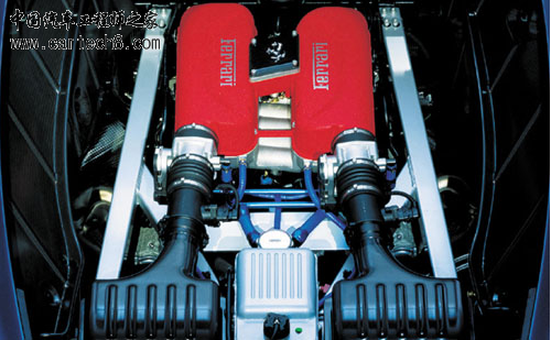

  早年之爱快车系,几乎都是多喉系统,近来日系之AE101/111、BMW之M3、911RSR、法拉利车系,清一色都是多喉直喷系统,也由此可见NA车求取最大马力之极限,唯一之指标﹁多喉直喷﹂是也!连Turbo车想要有更暴力之表现,也依然可藉助多喉系统。

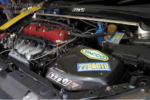

  多喉系统整体表现之佳境大部集中在中、高速领域,愈短的歧管,其空气进入汽缸内的效能愈佳,高速之马力输出愈大。而较长之歧管则可使中低速之扭力提升,以利一般城市街道行驶。前述只是一般多喉直喷约略之特性,如果在固定模具之多喉歧管的条件下,要改变油耗、扭力及马力之变化,就必须选择节流气门之口径;一般节气门尺寸有40mm、45mm、50mm,使用50mm之节气门引擎,排气量最好超过2000cc,压缩比最好能控制到12:1以上,且由于口径太大,在加速之动作时,瞬间所吸入的气体量过大,一般计算机大都无法匹配此一现象,必要时更需要搭配可程序化计算机,能够独立设定加速泵供油量及供油时间之功能。
  一般多喉直喷设计之进气口,为求表现,通常都只有装置喇叭口,但引擎室内所产生的热气,相对的会影响进气的质量与密度,所以最好能加装大型之蓄压集气箱,如此能增加瞬间的加速力,也使引擎能有更佳的高转扭力表现。

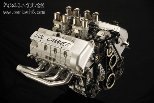

  前述原厂设计之多喉系统,其规格、尺寸各家绝对有所差异,但是使用在制式改装套件上,多喉系统就有其一定的规格型式;一般而言,侧吸式系统称为﹁DCOE﹂,而下吸系统则为﹁DCNF﹂。此两种规格一定要明确清楚,因为在订购改装多喉套件时永远是二,二成双,也就是说四喉就是两组阀体,六喉则是三组阀体︵唯一比较特别的就是911系统,其多喉系统是左、右两组,每组三个节气门连动,这也是和其它改装系统不同之处︶。阀体一样,如何对应在不同的引擎是取决于进气歧管,不同的进汽歧管就能搭配在不同型式的引擎上。所以一套多喉直喷系统,其间零组件包含了进气歧管、二或三、四组阀体、喇叭口、油轨、喷油嘴、油门与线支架组。
  近年来各厂家为了使多喉直喷的功能更威猛,进而也发展出有别以往蝴蝶阀式的节气门,采用侧板式节气阀︵Slide Type︶。这两种系统最大的差异在于,蝴蝶阀式气门XX有一固定阀门的转轴,全开时还是有一阻碍体,妨碍空气的流动,对马力而言当然会有实质上的损失;但是侧板式节流阀全开时,节气门完全成为一个孔道,内部完全没有任何机件,而侧板其实是隐藏在阀体旁的空间上。

  多喉系统虽然优点甚多,但是机件愈多、构造愈复杂的系统,其设定就益显困难,并非一般厂家就能搞定,其设定和调整相形重要。假设这个项目没有处理完美,所显现的后果是非常糟糕的怠速,和不协调抖动的加速现象。在两喉一组的阀体连结出的多喉连动装置,其基本上调整在于各缸一致的进气量,其怠速调整需要使用真空表组来连接各缸歧管,调整旁通阀使怠速各缸进气率一致;各位千万不要以为是把节气门调到开度一致︵其实这项调整的项目就已经略嫌繁复︶!接着要使用多喉专用流量计,测试打开节气门时各缸进气流量是否相等,调整节流阀开度螺丝使其一致。回油后需再次调整旁通螺丝,以确定怠速是否达到平衡。一组调校不平衡的多喉系统,轻则引擎不顺畅、马力输出不佳,重则将导致各缸严重失衡引擎异常磨损,绝对不可轻乎!

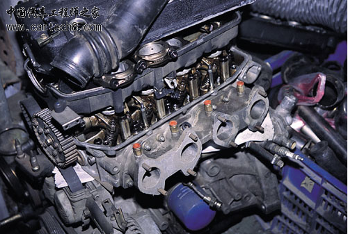

  一般无法接触多喉系统的车迷来说,只好选择原有单喉歧管的改装,不过还是有改造的方法:基本上是从节气门加大开始着手。原厂节气门可经由加工增加其孔径,正统加工法是好比搪缸一样加大直径,增加之直径因为原厂本身之厚度不一样,有的只能3mm,大则可至5.6mm。而节气门加大最重要的一个重点是,加大之蝴蝶阀片能否确实和阀体密合,因为阀门片和阀体在关闭时并非成平行之角度,而大约会在1-2度的斜度左右,如此为了能使二者真正密合不漏气,蝴蝶阀门片两边不同向角度应该是2-3度之斜差。节气门的密合度良否,最直接影响到怠速的稳定,如果更换了加大之节气门后,发现怠速不稳或油门﹁卡滞﹂、有不顺畅之感觉,其大部分之问题都应该在于加工精确度的问题。
原厂歧管改造
内部加大抛光
  接着就是原厂型式之歧管,都是采用铸造翻模而成,内壁自然粗糙而直接影响到气流之经过,所以内孔抛光也是一个改装的途径。不过由于歧管本身弯曲度颇大,内孔加工有一定的困难度,所以国外现今已有生产更大型的储气室和管径之歧管;这种衍生自多喉概念之产品,也是将四歧管部分缩短,内孔径增大,尽量达到等长。且配合喇叭口之型式,加上内壁光滑之处理,使得单节气门歧管也有着多喉歧管的优点,大大提升进气效率!尤其高转速和加速力有着决定性的帮助。
  其它强化的手法还有挖大节气门加大后之歧管部分,使其进气配合节气门,也能增加储压的效能。最后要向读者强调的是,用尽全力,在歧管和节气门下功夫后,千万还是要注意混合比的调校。多增加的进气量,如果没有适量的供油来配合,依然无法使引擎发挥应有的完美演出!
