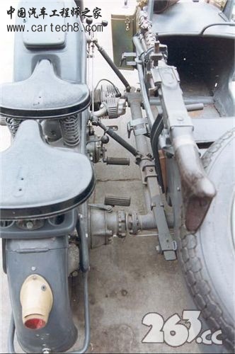

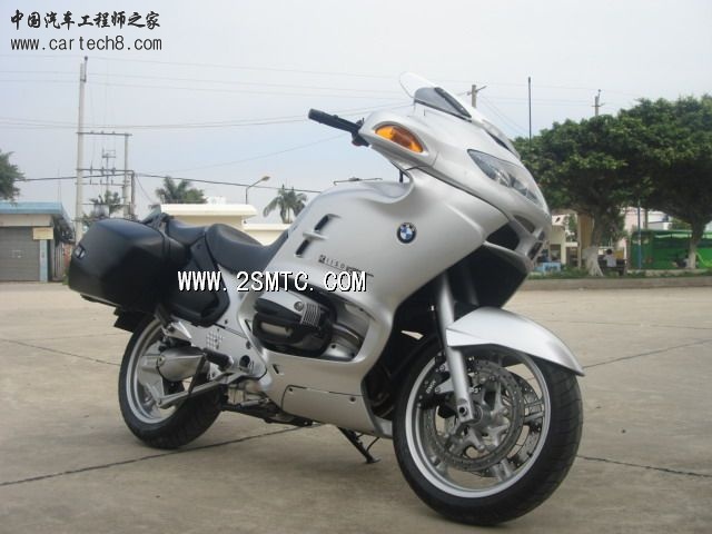

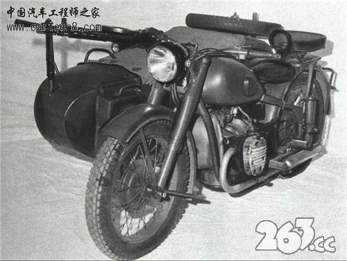

宝马摩托车大多采用水平对置的拳击手发动机。前苏联的乌拉尔摩托,中国的长江750边三轮摩托都采用的水平对置发动机 BMW1150.jpg 乌拉尔750.jpg BMWR71-3.jpg DSCN1570.JPG
