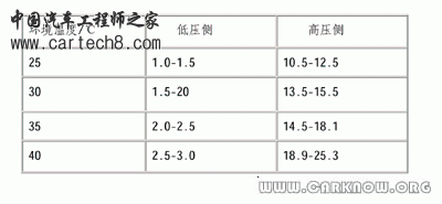

根据常规处理方法,我们首先检查空调制冷系统的高低压侧压力。该车正常工作时的高低压侧压力标准值如表1所列。
表1 嘉年华正常工作时的高低压侧压力标准值 单位:105Pa
