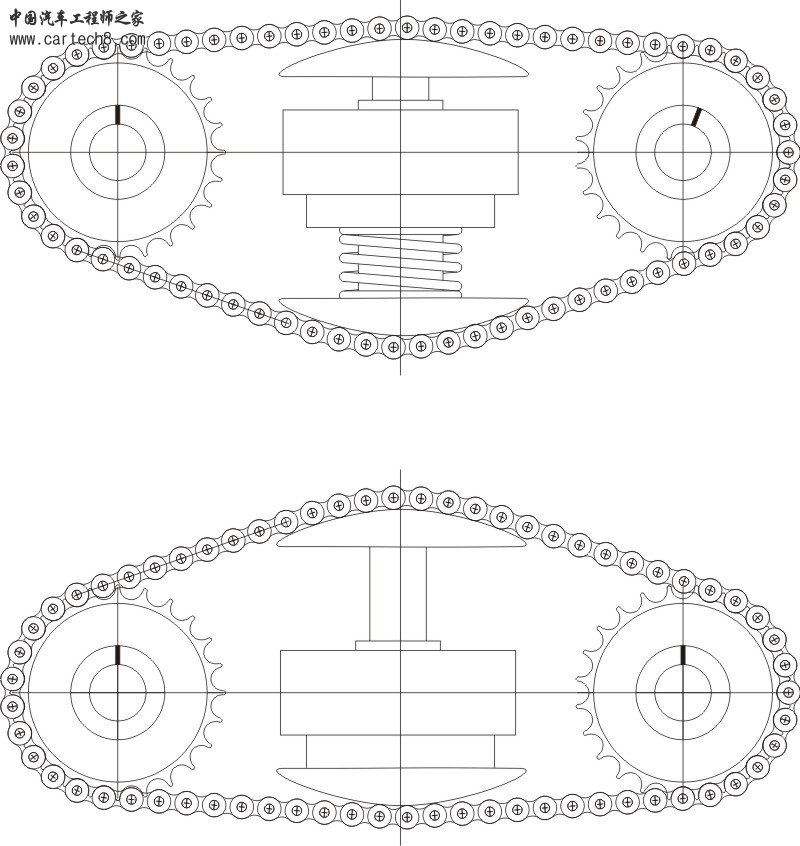

同样VTEC 结果一样的情况下 本田的系统不如VW的简单 VW用一个电磁阀驱动的液压机构改变进排气凸轮轴之间链条的高低达到改变进气相位的目的 没有多余的零件
