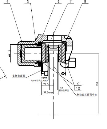

发表于 21-4-2010 13:56:51 | 显示全部楼层
上一图片实例,为轿车制动器
