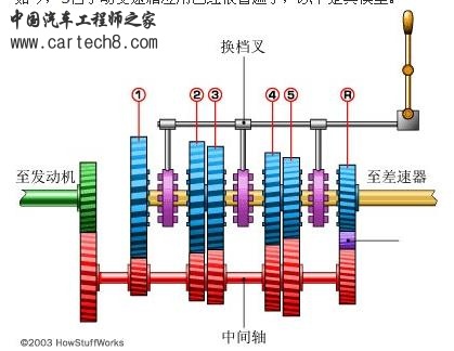

手动五加一变速器换挡拨叉在什么地方时候是四档啊,还有空挡的时候,拨叉的位置,请求高手告诉下,谢谢
 楼主| 发表于 19-4-2010 09:43:48 | 显示全部楼层
刚才忘了发个五加一的模型图了,就是这个,有点不清楚

各个变速器的结构不一样,不能一概而论。的
发表于 5-5-2010 11:08:55 | 显示全部楼层
你的图上不是很清楚嘛,靠近4档的位置就是啊
发表于 7-5-2010 15:04:41 | 显示全部楼层
换挡拨叉就是上面那个。。四档和三档公用一个拨叉。五档和倒档公用一个拨叉!
