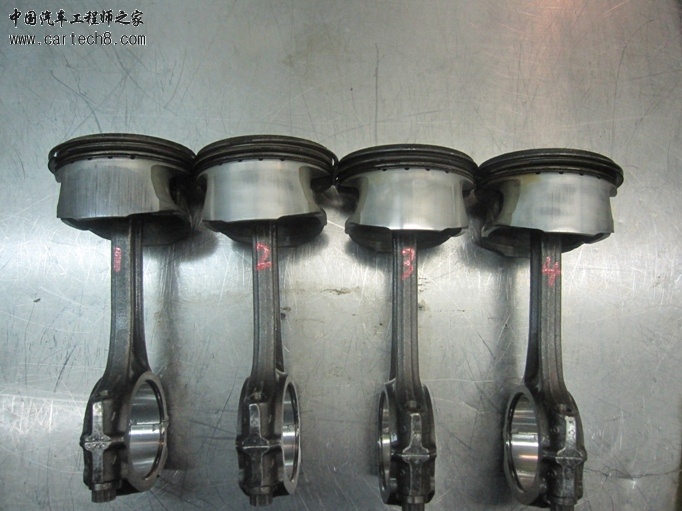

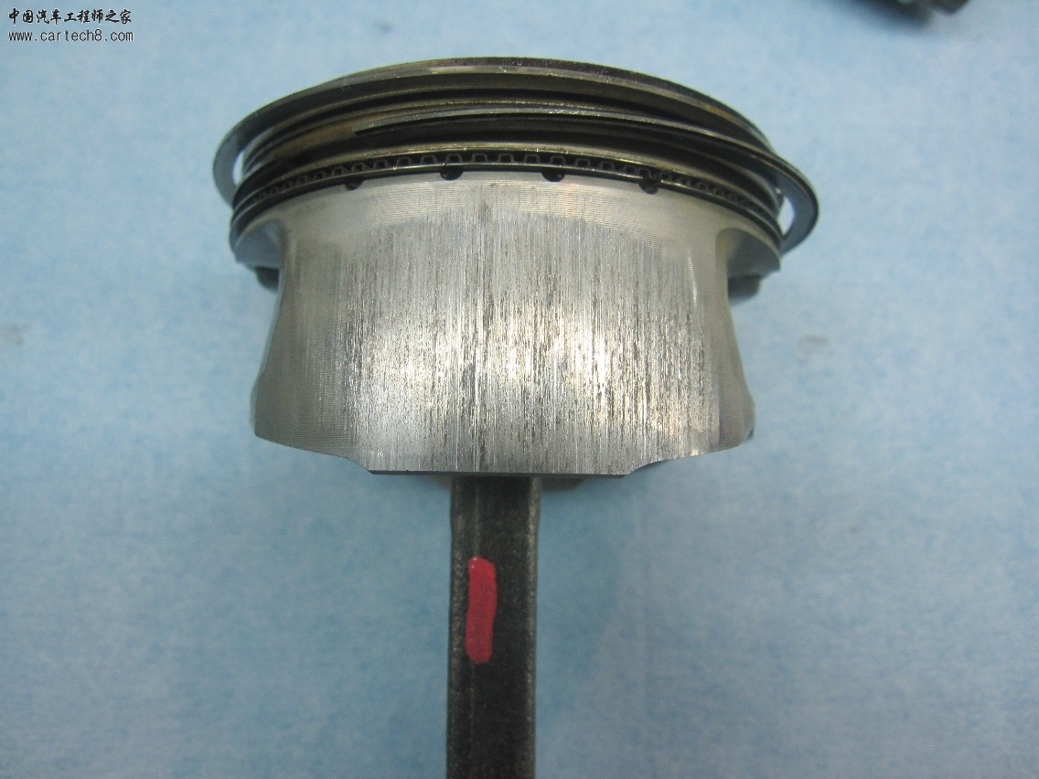

    4缸发动机,行驶10,000km发动机异响,
    拆解发现第一缸活塞裙部进气侧(推力面)严重磨损,另外3个缸有极轻微磨损
    可能原因有哪些?
    稍后上图

     楼主| 发表于 20-4-2010 21:28:20 | 显示全部楼层
    拆解发现第一缸活塞裙部进气侧(推力面)严重磨损,另外3个缸有极轻 ...
    lee730 发表于 20-4-2010 08:39
    发表于 21-4-2010 13:42:30 | 显示全部楼层
    该故障是先有“异响”而后拆机检查发现有一缸活塞单侧严重磨损(不是两侧均磨损,说明未抱死),可以理解为该故障也是慢慢出现的,从而可以推断出故障是活塞先有推力侧的磨损,且是在做功阶段往下行的过程中(由活塞“拉伤的纹路”下部比上部严重可以这样判定)出现的磨损;而能造成这种磨损的原因,从以上分析可得出:该缸的活塞组件润滑不良,换句话说是润滑压力、润滑量偏小(不是没有),造成活塞下行做功阶段,由于侧压力较大从而导致同汽缸壁接触的润滑油膜不能形成,从而导致逐步磨损,磨损量到一定程度后就会出现异响,反过来又会加快磨损!从另外三缸活塞来看应该是正常,所以重点检查分油道的问题!

    如果是润滑问题,你可以对比1缸活塞与其他缸活塞的磨损痕迹,看是否存在干磨现象(在实物上能分辨磨痕上是否有油迹,以及润滑程度;其次,在考虑一下,一缸的冷却是不是很顺畅,以及油压分布是不是均匀。图片好像是搂主清洗后的实物图片,在此不能与其他缸活塞对比。
