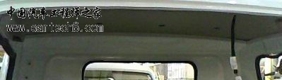

    请各位发点照片

    用的比较多的应该就是螺接和卡接
    发表于 17-5-2010 15:16:43 | 显示全部楼层
    一种是扣钉,按钣金件上的孔按入扣钉,一种是自攻丝,后加装饰盖。
    发表于 22-5-2010 09:58:32 | 显示全部楼层
    可以使用背面有粘贴功能的软顶,然后用顶棚支架固定
    发表于 22-5-2010 13:20:40 | 显示全部楼层
    楼主照片看似轻卡
    1.软顶材料多为普通海绵或者xpe,这种可用胶粘,然后用顶盖横梁压住,但是胶不环保,农用车采用。
    2.硬顶材料多为纤维板、PU板、PP蜂窝板等等,可用螺钉也可以用卡扣,这种教多见。
    3.还有吊顶的,以前轻客上有,卡车没见过。
    参与人数 1积分 +4 收起 理由
    清雅轩 + 4 回帖有奖【论坛口号→知无不言,言无不尽】
    发表于 24-5-2010 19:25:13 | 显示全部楼层
    还有PS板的,卡口固定方便一点
    发表于 24-5-2010 23:15:28 | 显示全部楼层
    卡车的顶盖总成上会焊接顶盖横梁,主要是保证顶盖的强度;在顶盖横梁上,会冲有顶棚卡扣孔,中间的一排卡扣位置解决了。接下来是后侧的,后围与顶盖有间隙,可以将顶棚直接插入间隙,但这样需要在顶盖上粘贴胶垫以增加接触厚度;或者在后围上冲出卡扣安装孔,当然,这样的顶棚与前面讲的插入间隙的顶棚形状是不一样的。最后是前侧的,需要在两个A柱间焊接连接板,连接板上有卡扣孔。
