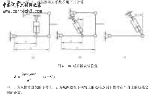

[悬挂] 求:关于减震器阻尼系数的确定,注明:不是相对阻尼系数
发表于 25-4-2010 12:17:58 | 显示全部楼层 |阅读模式
公式
公式
减震器阻尼系数的确定
公式如上但是没有单位
想求解单位是什么,还有算出的结果范围一般是多大属于正常。
求解????

阻尼系数是个常数啊,没有单位。
那个计算公式里面的 你需要把长度单位统一即可。
我记得好像一般是 算的刚度吧,及整个悬架的刚度。

    关键是单位的统一,不清楚具体怎样

你上面那个公式是a图的,关于距离a与n不用管单位,因为从公式来看不管用什么单位都可以相消,对整体没影响。ψ没单位,m是千克,ω是Hz.范围?你怕算错吧,不过算认真点应该不会错的,你方心

减振器如图7-1安装
图 7-1 减振器安装
其阻尼系数δ为
其中,ms为簧上质量,ms=479.4Kg
        ω为悬架系统固有振动频率,ω= = =0.199Hz
        Ψ=0.3,a=500mm,n=600mm,α=300
代入数据得
=2×0.3×0.199×6002/(5002×cos230)=0.229
由公式可知:在下横臂长度n不变的情况下,改变减振器在下横臂上的固定点位置或者减振器轴线与铅垂线之间的夹角α,会影响减振器阻尼系数的变化。
