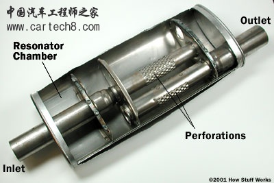

    先得明白消声器的结构及工作原理,消声器就是通过多级不断的扩压(即节流降压)来降低噪音的。开焊后有金属片脱落,所以会产生金属碰撞的声音。同时脱落的金属片堵住排气口,会导致排气不畅。
