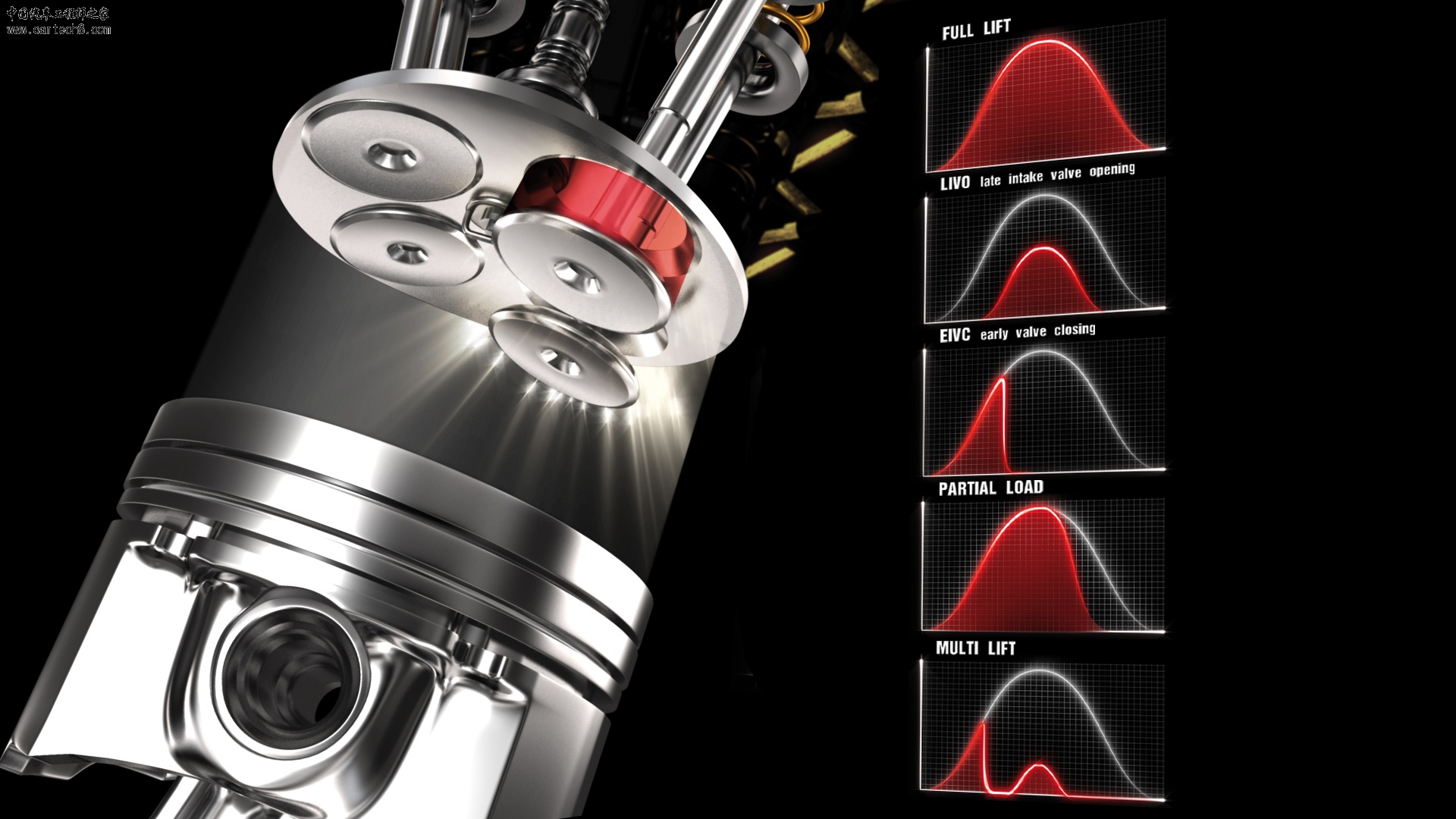

Multiair技术:工作原理
该系统的进气阀工作原理如下:由机械进气凸轮推动活塞,活塞通过液压腔与进气阀相连,而液压腔则由一个通常打开的开关式电磁阀控制。
若电磁阀关闭,液压腔内的液压油如同固体一样,将机械进气凸轮施加的升程压力传送至进气阀。若电磁阀打开,液压腔与进气阀分离;进气阀不再随进气凸轮运动,并在阀门弹簧的作用下关闭。阀门关闭冲程的最后一步由专用液压制动装置控制,确保无论发动机怎样运转,都能实现轻缓而规律的阀门关闭过程。通过电磁阀开闭时间的控制,即可轻松优化进气阀打开方式。
当发动机达到最高功率时,电磁阀始终保持关闭,完全借助机械凸轮实现阀门全开,机械凸轮经过特别设计,可在发动机高速运转(打开时间较长)时最大限度提高功率。
在低转速扭矩输出时,电磁阀在凸轮轮廓的末端附近打开,使得进气阀提前关闭。这样可以防止空气不必要地回流到歧管中,最大程度增加汽缸内的空气数量。
发动机以部分负荷运转时,电磁阀会提前打开,导致进气阀部分开启,以便根据所需扭矩控制吸入的空气数量。
或者,也可以在机械凸轮已经开始运动后关闭电磁阀,从而部分打开进气阀。这样,进入汽缸的气流就会加快,进而加强汽缸内的紊流。
后两种驱动模式可在同一进气冲程内结合使用,形成一种所谓的“Multilift”(多重升程)模式,可在负荷非常低的情况下增强紊流,提高燃烧速率。

液压cvvl与机械式(如valvetronic)相比,最大的优点是升程曲线的调控自由度大,与电动式相比的最大优点是落座速度的可控。
但是液压式的也有很大的缺陷,就是其各缸各个气门升程的一致性将更难保证,可能较难控制各缸充量差异,尚需详细性能数据予以证明。此外,为控制泄漏率,液压件的加工精度要求高,可预见成本将比机械式高出明显幅度。
