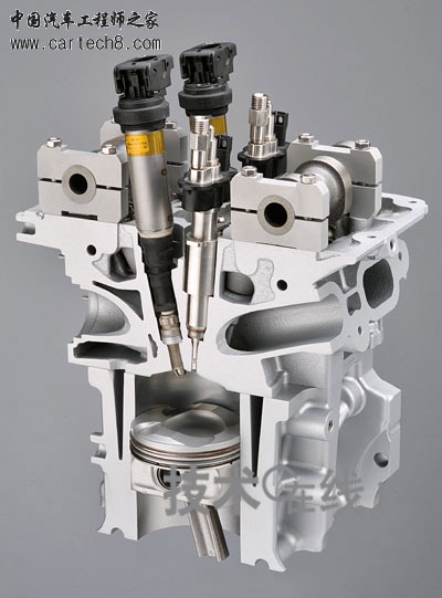

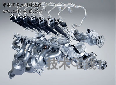

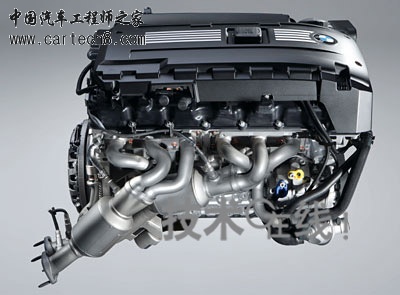

这是宝马开发喷雾引导直列6缸稀薄燃烧发动机
最大输出功率为200kW(272hp)/6750rpm
最大扭矩为315N·m/2750rpm
采用压电喷射阀的喷雾引导式直喷直列6缸稀薄燃烧发动机
喷射系统及点火系统、排气系统.
缸头、气缸体的分解样品
[ Last edited by 断肠人 on 2006-9-10 at 10:17 ]
