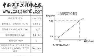

请教下,在CNG-汽油两用燃料车上的喷轨上有一个温度压力传感器,请问,这个传感器特性曲线及量程确定在什么范围内比较合适?
车的排量在3.0以下。
特性曲线的斜率对传感器输出特性有什么影响吗?
附件是一个温度-压力传感器的压力特性曲线,请行家参照这个附件发表下对以上问题的看法,谢谢!!
发表于 5-5-2010 11:44:47 | 显示全部楼层
看不清大图片,但是A/D采样频率限制下,
对应于单位电压变化,如果斜率越大,
对应温度变化小,精度好。

发表于 15-5-2012 13:07:22 | 显示全部楼层
根据系统CNG减压阀低压出口压力范围确定,一般选择量程400Kpa的压力温度传感器
