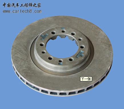

制动盘风道有径向风道和轴向风道之分
发表于 6-8-2010 20:07:37 | 显示全部楼层
径向风道,多为一般轿车所用。
轴向风道,多为豪华车所用,比如法拉利,保时捷等跑车所采用。

    径向风道除了通风散热之外还有强化盘体的作用,轴向风道虽有通风散热的作用但容易在摩擦端面形成高温气团,该气团在长距离刹车时从盘体向外在摩擦端面会对刹车片形成气阻,而且影响盘身的强度。
