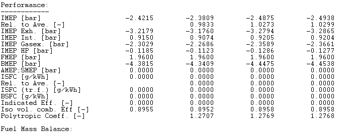

我最近在做基于AVL-BOOST发动机万有特性研究的毕业设计,模拟运行时 出现BMEP 为负值 ISFC为0   ,不能理解,这是怎么回事啊?
 楼主| 发表于 9-5-2010 09:24:12 | 显示全部楼层
再详细解释一下:BMEP是有效压强,ISFC是指示油耗。。。请哪位高手指点一下,急!

看看计算结果里面的进气量和喷油量,是不是喷油量为0,如果为0的话,就是没有燃烧发生,当然BMEP为负值(包含泵气损失)

你的模型有增压器么  如果有的话 检查方向是否相反了  如果反了就不做功了,
另外 有可能是气门升程曲线的问题 如果不在工作区内 也不做功了试着调调升程曲线

    谢谢你,我已经查出问题的所在,原来是pipe6的参数设计出了小错误。我现在在做万有特性的功率油耗扭矩数据,请教在模型中如何改变使能模拟发动机万有特性的实验?
