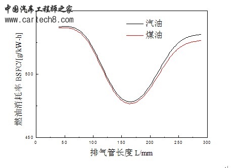

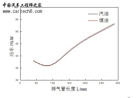

小弟最近在做二冲程的发动机的论文,模型是HS-700无人机发动机。
做了蛮久的计算,但是出来的数据不尽人意,所以向各位前辈们请教。呵呵
比如,做功率和燃油消耗率关于排气管长度的曲线,得到如下的图线,反反复复的变换参量,结果都是大同小异,只是数值的变化,趋势都一样。

因为原机的参数不全,我也不知道怎么办。用的是GT-POWER自带的二冲程模型,该的,通过改变配气正时。
