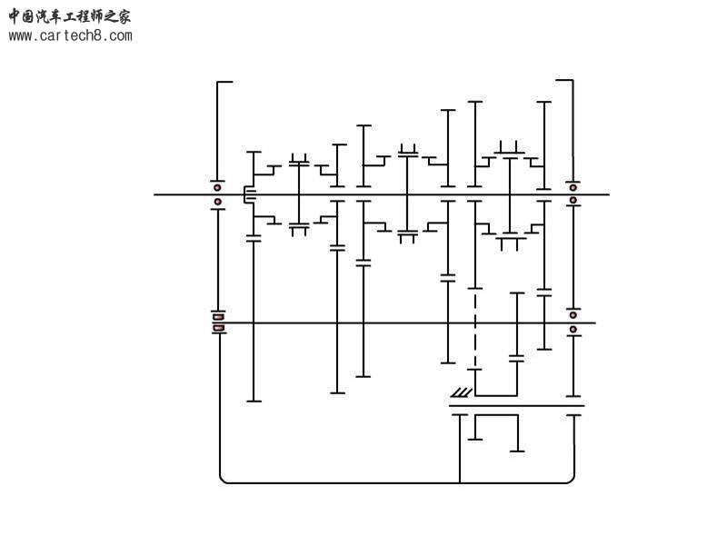

小生正在做变速器设计 ,参考资料中的结构简图如上所示 ,请问图中的虚实线代表什么?
麻烦高手指点一下 ,谢谢!

那是表示虚线连接的两个齿轮是相啮合关系。这在装配及传动原理图中十分常见,最下面的这个是倒挡轴,与中间轴及输出轴在箱体中呈三角关系,因为平面图展开关系,看着这两个齿轮好象没关系,所以得用虚线(当然也有用两端带箭头线的等等)表示一下。
说了这么多,不知楼主明白点了吗?

已经弄清楚了 ,谢谢您的详细解答!
