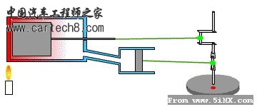

    发表于 12-5-2010 17:33:29 | 显示全部楼层
    斯特林发动机原理图
    斯特林发动机
    斯特林发动机
